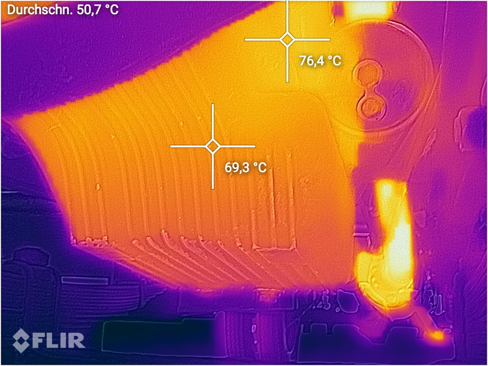

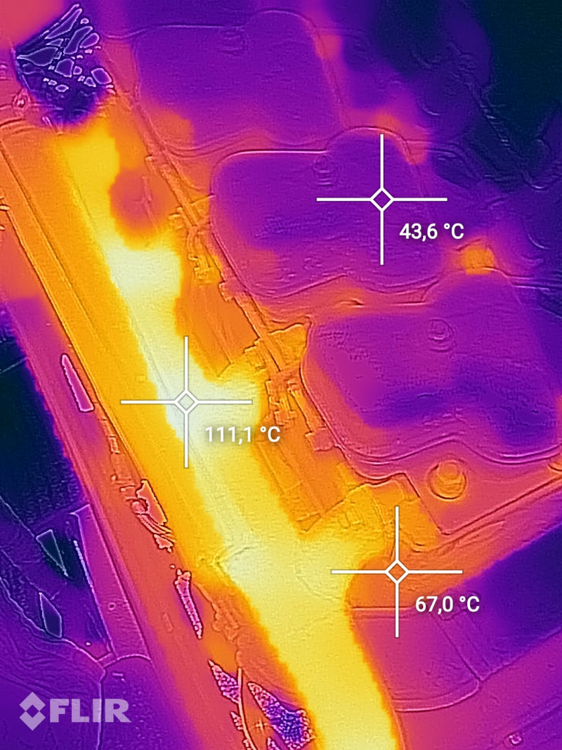

Der Motor hat eine Maximaldrehzahl von 2600/min. Ich schätze die Drehzahl, bei der das ganze in Resonanz gerät, auf irgendwas um die 2400/min. Im 5. Gang, den man auf ebener Strecke ab ca. 50 km/h einlegt, ist die Getriebeübersetzung 1:1. Demnach hat die Kardanwelle die selbe Drehzahl. Also nehme ich an, daß die Resonanzfrequenz des Tisches in der Nähe von einem Vielfachen von 40 Hz liegen muß.
Wegen Temperatur:
Der Motor hat einen permanent vom Keilriemen angetriebenen Lüfter ohne Viscokupplung oder ähnliches. Auch einen Ölthermostaten gibt es nicht.
So eine >Winterschutzmatte< habe ich nicht, aber bei 25°C sollte sowas auch eigentlich nicht gebraucht werden. Ich vermute, die haben die Kühlung einfach so ausgelegt, daß ein vollbeladener LKW bergauf auch bei Sommerhitze noch genug Wärme los wird und fertig. Ich muß mal messen, was die farbigen Bögen der Temperaturanzeige überhaupt in °C bedeuten.
So sieht das Ganze nach einer ca. 8,5km langen Warmfahrrunde aus:

Hallo Peter,
zu deiner Motortemperatur, ich würd da nichts tun.
Lass den Motor so rennen und gut ist.
OK, im wirklichen Winter kann man da wenn man gewillt ist mit einem Abdecker den Lufteintritt in den Motorraum etwas bremsen so das er mehr warme Luft wieder ansaugt.
Aber im Sommer bei Stau bzw. stockendem Verkehr wirst du froh darum sein das er gut kühlt.
Ich kenn das von den Deutz Motoren das die auch meist sehr gut gekühlt sind und problemlos bei 30° und normalem Fahrbetrieb die Hitze weg bekommen.

ich meinte den Wasserthermostat. Aber ich würde das auch nicht all zu sehr überbewerten, andersrum hättest du ein Problem
Re: Jetzt geht's los: Robur Bus aufbauen
Der Bus ist luftgekühlt.
Dauerhaft kalt laufen ist auch schlecht für nen Motor, aber ich glaube, der ist tatsächlich so ausgelegt. Ich unternehme da erstmal nichts. Früher oder später kommt ja sowieso der Deutz aus dem Messykabinett rein.
